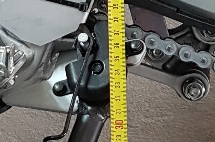

| Oui, c'est noté L-2 sur la biellette, voir photo ci après. Par contre, je ne sais pas ce que signifie L-2. |

Par curiosité peux tu mesurer ta garde au sol en prenant par exemple le point bas de la biellette ? Perso avec biellette stock j’ai 27,3cm |

| J'avais fait les mesures avant et après changement de biellettes, voir photos. Tu peux voir la différences de hauteur au niveau de l'axe de la béquille. J'ai du rabaisser de 28 mm grosso modo. |
